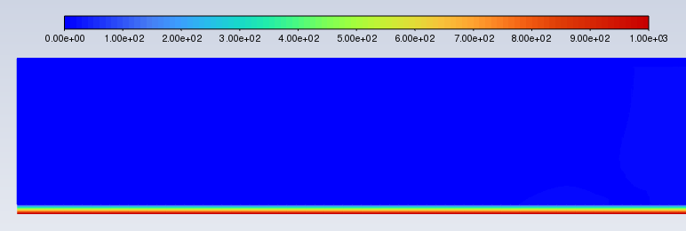

fluent设置的下壁面的速度很大,为何速度运动还是没差异

发表于 2023-8-2 17:14:07
我设置的是压力入口和压力出口都为一个大气压力,上壁面静止下壁面运动

发表于 2023-8-2 19:36:48
粘度太小了吧?湍流模型打开了吗?
