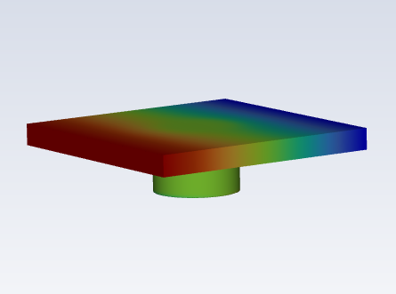

请教一下各位前辈通过fluent里面reportforce得到的压力系数和阻力系数非常大具体看图
萌新小白
萌新小白
229
发表于 2023-9-5 21:02:29
通过report force得到的压力系数和阻力系数很大,求各位前辈帮帮忙谢谢,急,感谢。

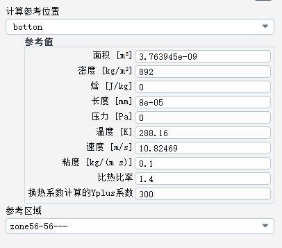

发表于 2023-9-12 09:10:19
参考值取得有问题。
萌新小白
萌新小白
229
发表于 2023-9-12 10:09:20
周华 发表于 2023-9-12 09:10
参考值取得有问题。
里面的速度是我的壁面速度,呢个面积是我通过表面积分的得到的面积(尺度是微米的)
