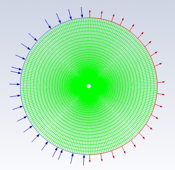

圆柱绕流圆形计算域进口出口这样设置对吗?

我用icem画好网格导进fluent里变成了:

具体来讲就是:为什么左侧入口处那个箭头不均匀呢?计算出来的阻力系数大好多是由于什么原因产生的呢?

计算域可以画成半圆加矩形,半圆是进口,矩形的一条边是出口,其他边为壁面。另外圆柱应该放在矩形内部,不要放在半圆和矩形交界处
