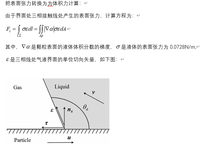

大家好!我在模拟移动壁面上的三相接触线(气-液-固交界处)问题时,需要获取接触线处气液界面的 单位切向量,用于后续计算界面力计算。气液界面由VOF模型追踪,壁面为移动边界。
具体想请教:
1.如何从fluent udf中提取接触线处的单位切向量,如上图中所示。
2.是否需要结合壁面运动速度方向?是否需通过法向量叉积计算?若需叉积,参考方向如何合理选择(如壁面切向或流动方向)?
