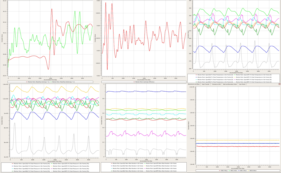

这是一个延长了进气道的rotor67全周转子瞬态计算,给的是背压边界条件,目前是算的第一个点,100000pa,初场给的是稳态的这个点的收敛的计算结果,然后监控的进出口面的空气质量流量以及监控的一个·叶片的上三个叶高对应的六个前缘尾缘点的总温总压曲线,还有残差曲线图如下,我设置的旋转6圈。
请问这个情况到底是计算收敛了还是没收敛?从叶片上的监控点的数值来看是周期性波动,但是空气质量流量并没有周期性波动,我使用的是ansys 2023R1的cfx进行的计算。

这种问题是非稳态问题,但是具有周期性特征,一般软件中会使用双时间法进行计算。如果计算中内循环收敛了,外部流动参数呈现周期性变化,就可以认为“收敛”了。
