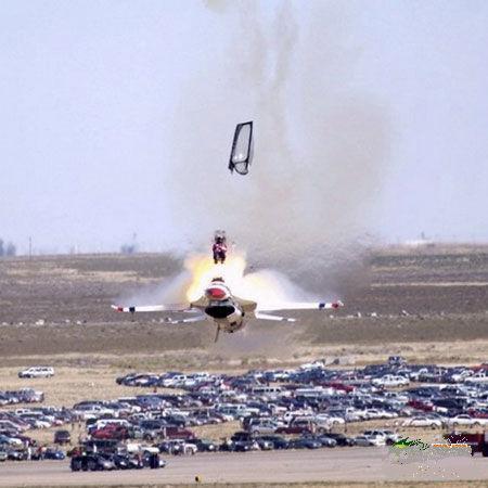

在某展会上表演飞机临近地面,飞机故障 飞行员跳伞

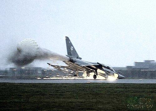

这个不知道是怎么回事,也像是发动机的问题:
发表于 2008-3-24 12:18:18 | 显示全部楼层
两张飞机出事故时的图片
下面这张阻力伞已经打开,说明是正常着陆,我想应该是着陆过程中前起落架出了故障,比如没有充分打开,或发生断裂。当然也可能着陆前飞行员就发现前起落架出了问题,于是用主起落架迫降,迫降过程中打开阻力伞……

下面引用由周华在 2008/03/24 00:18pm 发表的内容:
周老师分析的很对。开始我不明白为什么发动机会冒那么大的烟!现在才看明白了!前面就像周老师所说的那样,在飞机着地减速后随即机头着地,机头摩擦地面起来的火星和灰尘吸人发动机而冒烟的,大家说对不对!?

下面引用由于新在 2008/06/03 00:56am 发表的内容:
周老师分析的很对。开始我不明白为什么发动机会冒那么大的烟!现在才看明白了!前面就像周老师所说的那样,在飞机着地减速后随即机头着地,机头摩擦地面起来的火星和灰尘吸人发动机而冒烟的,大家说对不对!?(f ...
这个分析是对的,另外进气口被封堵,发动机内燃烧不充分也会造成冒烟现象。
