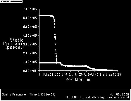

帮我看看我的喷射器吧,谢谢大家

我做的是超音速喷射器,入口1的压力是624230MPA,入口2的压力是91358MPA,出口的压力是154470MPA,正确的是入口1的气体引射入口2的气体,形成中间压力的出口气体,现在不知怎么了,出口的压力最低,速度最大了,大家帮我看看

624230MPA,你的压力单位竟然是兆帕!!!太可怕了

回复 1# lyn0908 的帖子
把你的结构给出来啊,计算条件给清楚啊,老大!

回复 1# lyn0908 的帖子
我也遇到同样的问题,我换成press-based后,压力好像对了,但温度分布又不对,不知你现在解决得怎么样了
