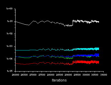

我的残插图中 除了连续性,其他的参数还算可以接受,就是连续性一直徘徊在0.1的水品,甚至还有向上的趋势
帮帮忙,该怎么办呀
改松弛系数好像不关事。。。

发表于 2009-3-9 21:14:53
回复 1# duaiduaihu 的帖子
是不是你物理模型本身的问题呢,比如有很多的离散相。

发表于 2009-3-10 10:02:23
回复 2# averyisgood 的帖子
很多的离散相? 能具体一下吗
我用的就是vof模型, 查看了一下,进出口的质量流量基本一样。。。。
我这个是一个非稳态的稳态为题。。。

发表于 2009-3-10 10:51:44
我感觉我的问题跟你的挺类似的。动量方程是可以收敛的,但是连续性方程就不收敛,有增加的趋势。希望高手们能解答。

发表于 2009-3-11 08:22:30
回复 4# fallye 的帖子
我稍微减小的时间步长,效果可能稍微好一点

发表于 2009-3-13 09:02:11
我也有类似的问题,连续性方程残差曲线在0-0.1之间平了,但是我改成稳态计算的画流场都没有变化,开始直接用稳态计算的话流体根本没有流进去,很纳闷!若用非稳态算的话最后流场结果看上去不是很合理!不知道为什么呀?

发表于 2009-3-22 01:05:44
将时间步长取小些试试

发表于 2009-3-23 13:32:29
减小松弛因子试试,主要是动量和湍流粘性比的松弛因子

发表于 2009-11-28 21:28:06
我也有相似的问题,连续性方程一直都不收敛,一直处于振荡,不知道楼主现在解决了没,解决了的话,能不能分享一下经验,是怎么解决的?

发表于 2009-12-1 11:01:39
看得出来,计算收敛的不好。碰到这种问题,首先要看的是流场的情况。我有80%以上的把握判断:在你要计算的流场里,有非定常流的现象。如果是这样的话,不收敛的原因是流场本身造成的。强行让计算收敛只能把结果搞得更糟。如果我的判断是对的,你可做的:
(1)就让它不收敛。直接用收敛的不好的结果。
(2)或者做非定常的计算。
