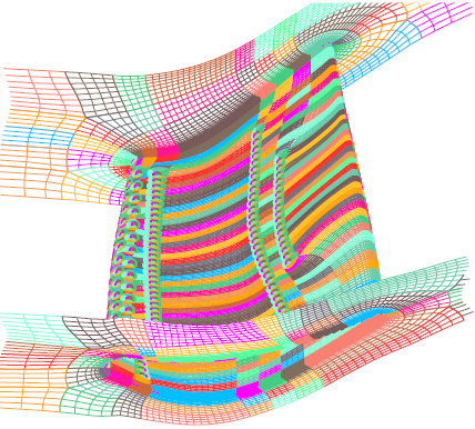

GridPro 在NASA Glenn涡轮冷却的成功应用
发表于 2009-3-12 15:20:48 | 显示全部楼层 |阅读模式

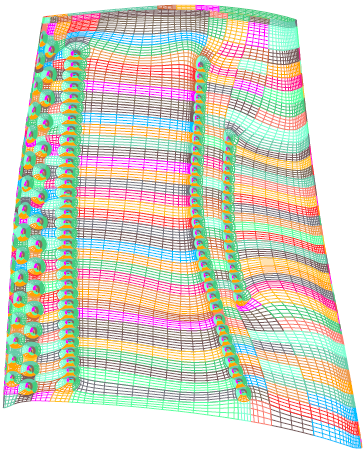

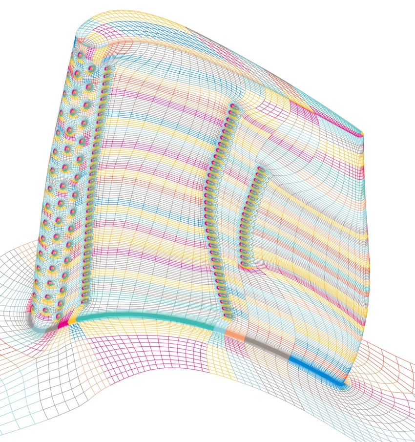

发表于 2011-5-11 04:43:49 | 显示全部楼层
偶问句,上面这几百个洞,是手工做出的topology, 还是有什么自动功能?
发表于 2011-5-11 13:03:38 | 显示全部楼层
没用过gridpro,感觉应该是像icem那样做的block吧,如果能自动做出来,那真是太智能太强悍了
发表于 2011-5-15 12:12:30 | 显示全部楼层
Gridpro如果不给出他们这些网格具体的拓扑制作技巧,他的软件永远不会得到广泛应用的。这是肯定的,现在使用Gridpro如果软件都成了极为核心的技术,这个软件还怎么推广与大众网格生成软件?作为NASA的牛叉工具又怎么样?呵呵,到现在二维网格生成的wrap中,还有bug对用户很不负责人啊,Gridpro在中国还有很长的路要走啊!
发表于 2011-9-30 17:55:18 | 显示全部楼层
嗯,这个没有A340那个案例复杂,就是在抠洞重复吧,哈哈哈~

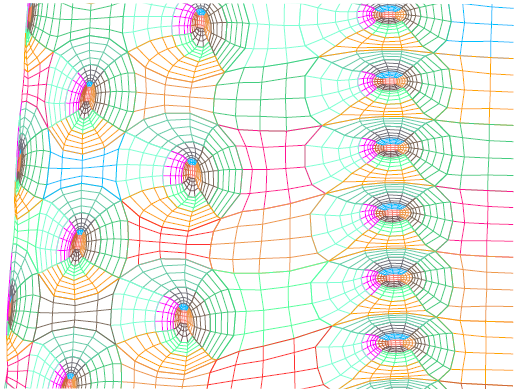

发表于 2017-10-23 17:22:24 | 显示全部楼层
孔的拓扑如何做,了解不,正困惑中
发表于 2017-11-29 14:46:16 | 显示全部楼层
caochaohui 发表于 2017-10-23 17:22
孔的拓扑如何做,了解不,正困惑中
孔只需要做一个“O型”拓扑就可以了;如果是多孔,也只需做一个孔的拓扑,其他的通过拓扑复制、连接就可以很快做出来。
