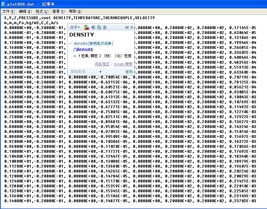

 楼主| 发表于 2009-3-18 11:04:36 | 显示全部楼层
已摸索出来,增加title和variables和zone说明即可
