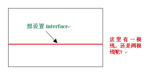

上下两个区域,中间用interface连接
interface要分top\bottom
在gambit里面选同一根线吗?
还是要画出两根重合的线,然后分别设置成上和下?
我设置成两条线的时候,计算结果是上下区域隔开了,没有流通;
而设置成一条线时,我让下部区域动起来,上部区域我本想静止的,可紧连下部区域的一层网格也跟着动了。
请教了!

两根重合的线,再到fluent里设成interface就行!

如果是一条线,设成interior就可以,我做动网格就是这么设的。
如果是两条线,在gambit里设成wall,在fluent中用interface就行了。
两种情况的流体域都是分开的,要定义两个流体域

interface 两个面
一定要两个面
然后fluent里面grid check通不过。
然后define/grid interfaces
interface zone1和2里各选一个,无所谓顺序,但一定要两个不一样的面
然后grid interface下取个英文名字。
千万不要点interface type下任何选项
然后create
然后grid check, 通过
