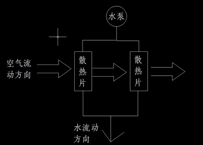

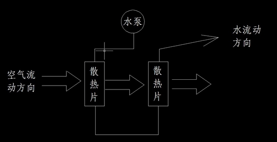

请问高手,帮忙看看这两种情况下,哪个方案的最后空气温度高点,谢谢了,
对了,前提,水泵的流量一定。

感觉这个是不是也跟流量啊,热量啊之类的有关系呢?
因为第一个图,右边散热片中的水,热能利用好像有点低,第二个图,我想,是不是改变一下热水流经散热片的顺序更好一些。也就是让热水先流过右边,再流过左边,这样能量的利用率可能会高一点。
如果把第二个改一下,不知道会不会高一点。具体的呢,我想可能还是要计算一下才知道。因为这可能跟第一个里面的流量分配有关系,另外,传热系数啊,空气温度啊,可能也有关系。
