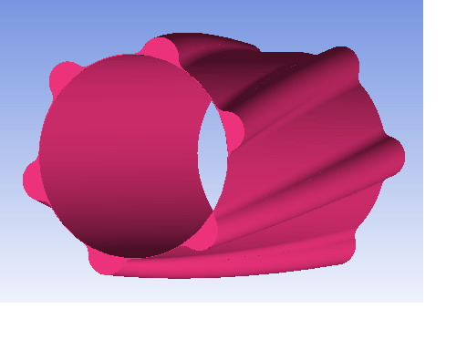

我是在ICEM-CFD做网格划分的,所处理的几何模型如下,用于最薄处仅0.07毫米,网格的划分老是失败。
请做过滑动轴承网格划分的高手指点一下。

缺省的tolerance应该是0.001,把公差缩小,然后用hexa建网格应该没有问题
