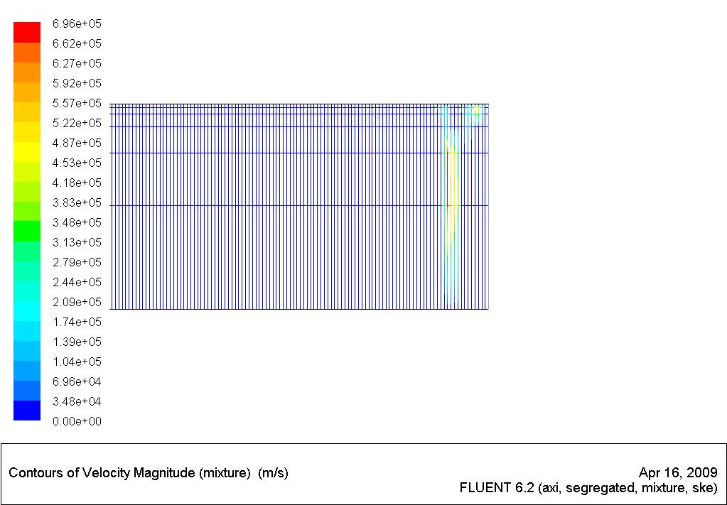

我做气液两相流计算,进口边界采用压力进口,但是进口端附近总出现让人吐血的很小很小的区域:压力、温度、速度比正常高5-6个量级,把这个很小区域去掉似乎结果模拟得还行,请问这是什么原因造成的,是网格划分的原因么

这个不要说除掉那一点结果还可以,你这个结果肯定是没有收敛的结果。应该是网格的原因吧,如果图上显示的就是你的网格,我只能说,长宽比太大了。

情况很复杂,上面那位仁兄讲得只是其中一种可能的原因。若需帮助,请联系:
