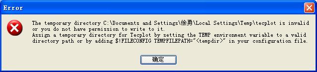

按照安装说明一步步来的,安装完毕后运行出错如下图提示,请各位大哥大姐看看怎么回事,帮帮小弟

安装完了,要将一个文件拷到安装目录下

按照说明也拷过去覆盖原文件了,不知道怎么回事,08版和09版都试了,出现一样的错误提示
发表于 2009-4-28 17:51:51 | 显示全部楼层
是有一个目录没有或者没有写的权限,在相应位置建个目录并设置权限后应该没问题
是临时目录,或在系统临时目录里修改一下

我也和你遇到了同一个问题,上网搜了下用以下的方法解决了。
首先图片中的错误提示是C: \Documents and Settings\登录的帐号\Local Settings\Temp这个文件夹有问题,它建议你更改零时文件夹或者干什么(这个没看懂),我就改了一下零时文件夹,具体方法如下:
1  在D盘建立D:\\TEMP目录,当然在其他的非系统盘建也可以;
2 右击“我的电脑”,选择“属性→高级→环境变量”,在弹出的“环境变量”窗口分别双击“用户变量”下的TEMP、TMP变量,把原来的“%USERPROFILE%\Local Settings\Temp”都修改为“D:\Temp”;
我这样处理之后,再打开,又跳了一次上面你图中的提示,我点了确定,用破解补丁覆盖了一下exe文件就可以正常使用了。
至于网上还有人说这样1,2两部之后还要进注册表里改一下“%USERPROFILE%\Local Settings\Temp”为“D:\Temp”,我没有找到这一个键但我只用了1,2两步后就可以用了。
你可以试一下
