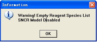

Fluent模拟NOx生成,这个对话框是什么意思?

回复 1# hustpppp 的帖子
fluent提供的NOx模型分为两类,一类是燃烧中脱氮,一类是燃烧后催化吸附脱氮。information的信息是告诉你催化脱氮模型不可用,因为没有选择催化吸附剂。

回复 1# hustpppp 的帖子
换 fluent 6.2.16 可以用

发表于 2009-8-24 09:08:08
An Information dialog box will open, warning about the SNCR model. Click OK in the Information dialog box to continue.

发表于 2009-9-7 09:10:15
回复 2# sukura_1984 的帖子
请教二楼 应该怎样选??
