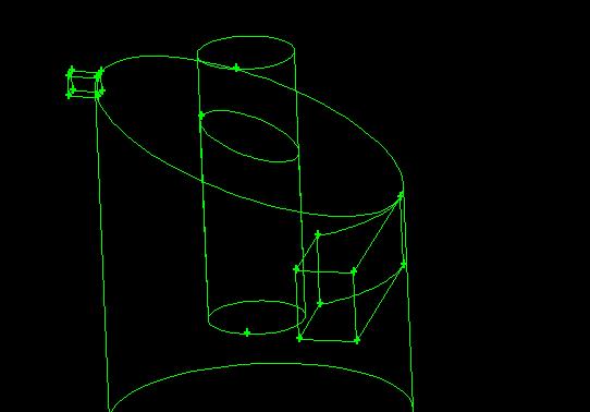

请问上面的涡体如何划分网格,可用COOPER吗

用GAMBIT画这个几何体,在与圆柱面交接的入口比较难画,圆柱体里通过横切几下,应该可以画成结构网格。你可以试着ICEM画,呵呵
