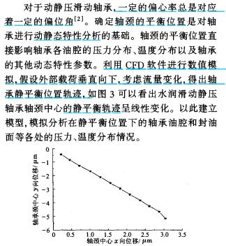

苦苦寻找关于滑动轴承瞬态分析的资料,终于下了一篇论文,里面提到用fluent计算出轴颈的平衡位置,但看不懂是怎么实现的(我只会稳态分析),发上来请大家指点一下。
