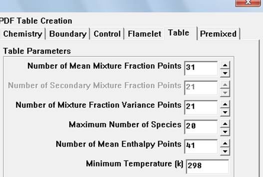

我做煤粉燃烧的模拟,用的是非预混模型,设置pdf表的时候在哪里输入煤粉的质量分数?是图里的这个吗?
图里的第一项和第二项分别代表什么意思啊?

不是在这里,这里只是定义做pdf tabel时所采用的节点数,应该是在boundary condition里设置
