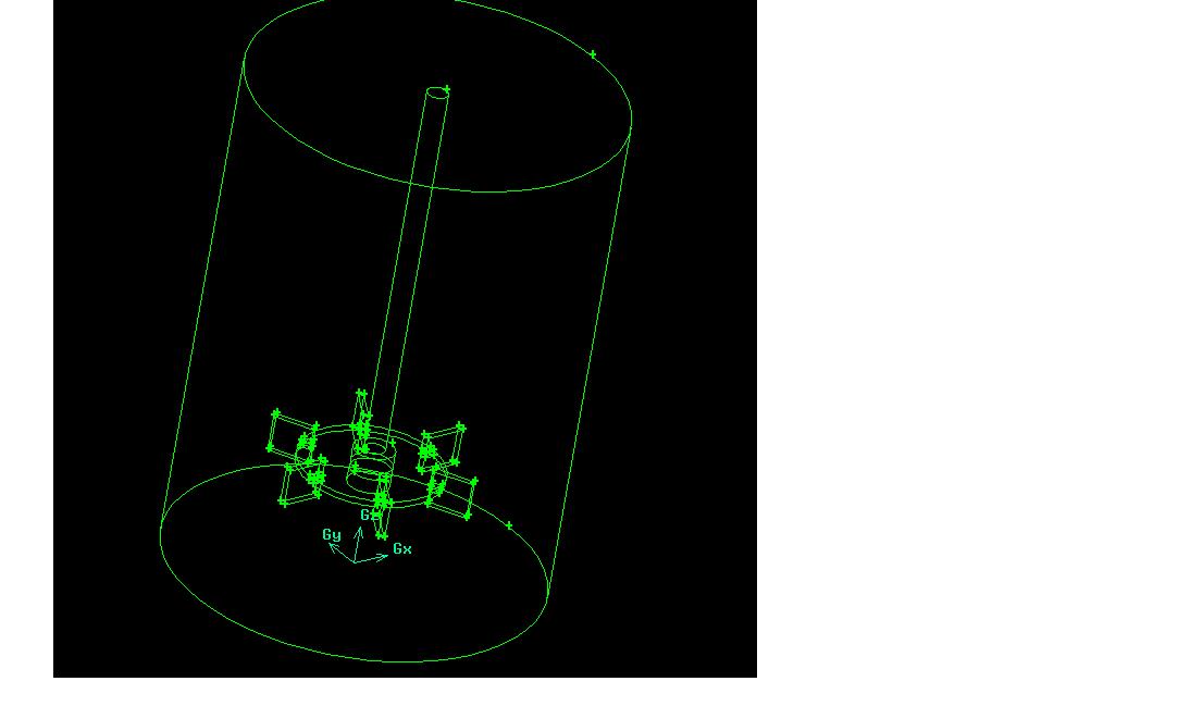

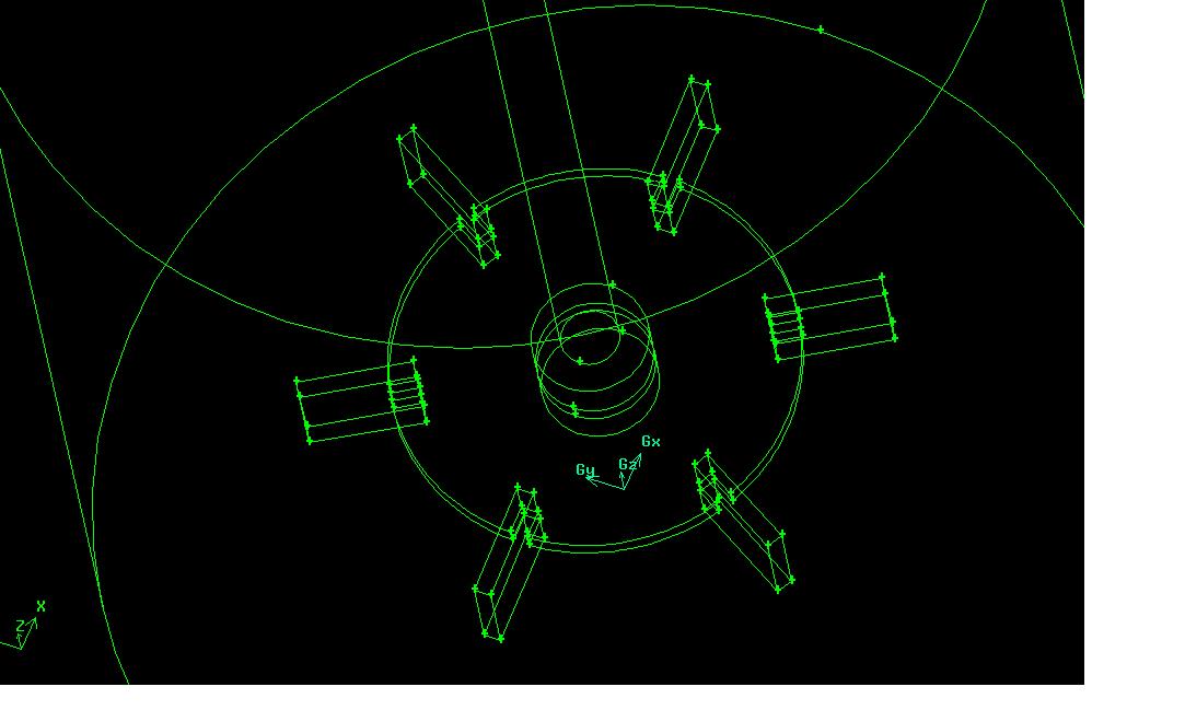

对于如下的图形怎么划分网格啊?(桨叶是挖空的)请高手指教!谢谢!主要是桨叶区域网格怎么划分更加合理。

把模型发上来吧

提点建议,首先要把桨叶的那一个圆形区域给提出来。整个模型可以有两个部分组成,一个是外边的大圆柱,一个是里边的刚刚包含桨叶的小圆柱。然后再划网格。桨叶部分,要一条边一条边划,划好后,再画体网格就行了。

这个也太简单的模型了吧

这个你做周期的吧 会比较简单点

就是做全模型,也就一个小时之内的活。

你可以采用ICEM画,应该会很快的!!

用GRIDGEN这个应该怎么画啊?
