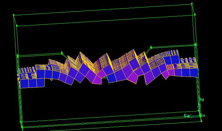

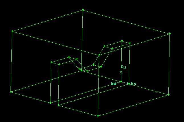

我的模型见下图:
可以看到里面的那两个斜面。如果斜面为垂直的,每层网格就会是水平,但是由于是斜的,造成了网格单元在显示每一层网格时出现了下面的情况,即每一层网格不是水平的,使我的结果出错。

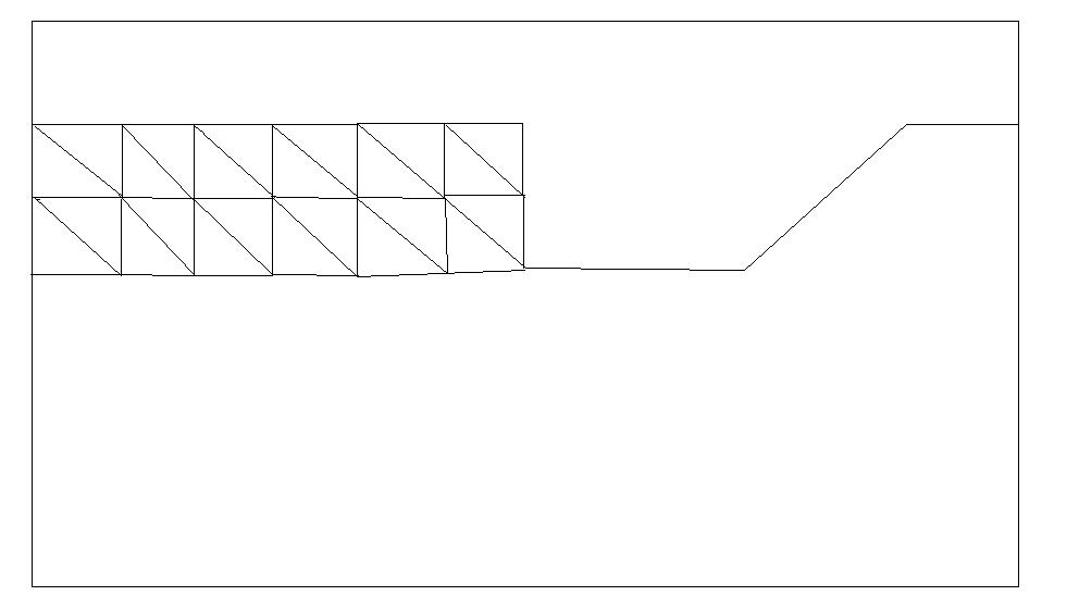

我想用三棱柱网格划分,这样就能满足我的要求,但是请问如何操作呢?
即如我画的一个示意图:(点击放大才看得清楚)

这么粗的网格,结果不出错也困难啊。

谢谢你的回答,我已经解决了。最后是先划分面网格,使水平。然后再划体网格
