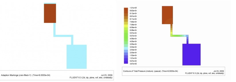

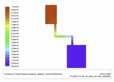

VOF问题,请教一下为什么水无法流到下面的容器

水只在管里面流了一点就流不动了

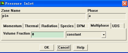

回复 3# fossil2000 的帖子
你的最上面的开口设置看看是不是有问题?可以设置成pressure-out,air的回流体积分数设为1

上面的容器顶部我设置的是pressure inlet 下面容器的顶部设置的是pressure-out

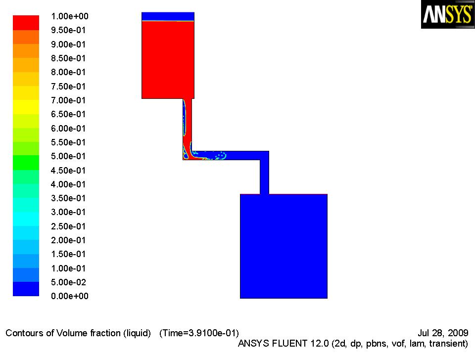

回复 6# fossil2000 的帖子
记得打开重力。
用vof,打开implicit body force:空气为次相,在两个口上都设置回流体积分数为1,
若需要精确还要设置湍流(rke就可以)和表面张力。
这是我计算的简单的情况图片

回复 7# dongxunwei 的帖子
”在两个口上都设置回流体积分数为1“
这句似乎有误,压力入口、出口边界条件,压力出口边界上的有回流体积分数,压力进口没有空气相回流体积分数。

回复 9# wxg40007 的帖子
对的,如果是入口的话直接是体积分数为1,
当然也可以把这个入口设为pressure out,回流体积分数为1
