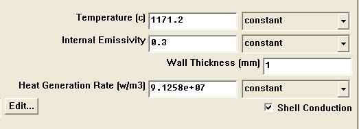

如图中的壁面边界输入后计算的结果和没有加入热生成率的结果是一样的,显然它没有把热生成率考虑进去,我想问下什么方法能把等温条件和热生成率同时考虑进去,哪位大虾指导下?

你已经同时考虑进去了。在壁温(on outer surface)固定的条件下,加入热生成率与不加入的结果不是完全一样的:流场内的温度是一样的,但固壁内温度是不一样的。
