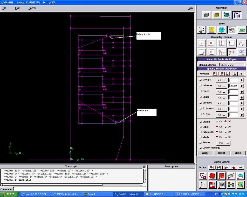

各位,请教一个问题,我将模型在gambit中mesh之后导入fluent,grid check的时候出现了error:zone 4 has two adjacent cell zones。
经过我在网络上查找分析,我发现问题是内部相连的边界不能定义成velocity-inlet,只能定义成wall。但是我的模型希望这个边界(连着固体和空气)是velocity-inlet~ 我不知该怎么弄……
另外,我将这个边界定义为wall之后,在fluent中想通过boundary conditions的定义将其改变成velocity-inlet,但是对应的没有这个选项…

一个边界既然是固体,怎么可能有在其法线方向的速度,除非它是可移动壁,或者可渗透壁。但不管怎么样,计算域内部不能是velocity inlet。你的问题不是如何弄fluent,而是建立模型的问题。也许放个图上来就明白了。
 楼主| 发表于 2009-9-1 17:37:57 | 显示全部楼层
原来是这样啊……我做的是超市开式冷柜的模型,冷气出口设置在冷柜主体上,但是我做的模型不需要研究冷柜主体内部的空气流动情况,所以将其简化为一个固体了~
我把图发上来吧~
登录/注册后可看大图
请问这种情况应该怎么办?是不是不用设置冷柜主体为solid啊?谢谢!!!

所以,模型的首要问题是确定计算域(the domain)。确定计算域的原则是:
1. 你所关心的区域是计算域的子集,也就是说它在计算域内;
2. 计算域的详细边界条件已知,或者简化的边界条件能满足对你所关心的结果的精度要求。
对于你的问题,把冷柜主体作为计算域的一部分既不必要,也不合理。你总该知道冷柜出口的气流参数吧。

在次强调计算域。开式冷柜中你关心的区域是哪里?仅仅取出你关心的区域作为计算域行吗?它的边界条件你都知道吗?冷气机出口的参数倒是最容积确定的。这些都需要你自己回答。这种大空间中流动问题的计算域确定是最困难的。

谢谢你啊……这个模型关心的是冷柜里食品的保存情况,它们表面温度,湿度在外界空气和温度的干扰下的情况,还有人手伸入冷柜取食品时对食品和其周边温度的影响……
发表于 2009-9-2 11:15:56 | 显示全部楼层
那你也许应该把食品作为计算域的一部分,用固体区域模拟。另外,这类问题是不是应该关注非稳态过程。
