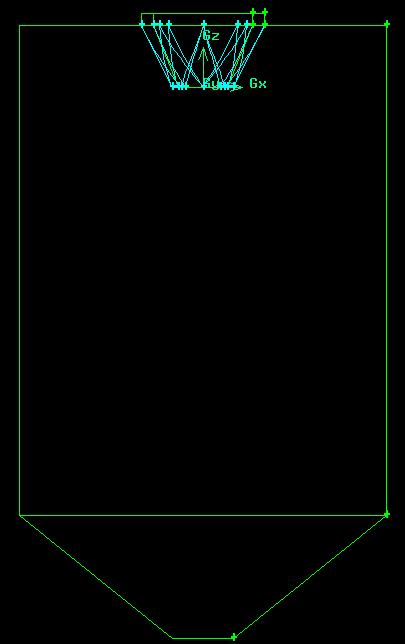

如图是一个喷雾干燥器的模型,其内部的环形锥体内有八个导流板(具体导流板的设置方法xrs333对此已经有所讲解,按其步骤可以完成,见链接http://www.cfluid.com/bbs/viewthread.php?tid=62167&pid=258398&page=1&extra=page%3D1#),下面的一个问题是,如何把这个环形椎体(图中为蓝色,由面face形成)跟整个的干燥筒(体)合并起来?又如何设置?
本人将环形锥体看作是干燥筒体内的一个个壁面(wall),这种方法可以进行split,但是随后而来的问题是split后的锥体内外两个锥面均无法生成网格,进而整个筒体也无法网格化。,请问如何更改?

发表于 2009-9-10 19:16:39 | 显示全部楼层
可能你对建立三维几何以及划分网格都不太熟悉。
gambit的几何功能简单,所以稍复杂的问题我就用UG建立三维几何。
如果用gambit,先建立几个简单体,然后可以用boolean操作等功能将它们合为一体,然后再建立面,进行分割等操作。把几何预先处理好以后再划分网格。
如果你的问题在结构和流动等方面具有旋转周期性,那应该利用周期性条件,计算域只取1/8扇区就行。
 楼主| 发表于 2009-9-10 19:39:48 | 显示全部楼层
原帖由 xrs333 于 2009-9-10 11:16 发表
如果用gambit,先建立几个简单体,然后可以用boolean操作等功能将它们合为一体,然后再建立面, ...
我几何体都建立完了,分割时也没有问题,只是在划分网格式出现问题了,所以我才怀疑是不是先前split出现了问题?再者周期性问题涉及到一个问题就是:环形椎体内的八个导流板我无法在筒体轴方向上进行周期性分割(因为其导流板有斜度),是不是不需要管这些,直接取1/8就可以了(我会试一下)?谢谢
发表于 2009-9-10 20:08:32 | 显示全部楼层
可能是split问题,也可能是网格划分方法的问题,换一种mesher和scheme。
周期性分割的方法不能直接用子午面,你在流道中间建立面(可以是曲面,不一定准确地位于中间),然后旋转360/n度,用这两个面去分割。划分网格之前这两个面要link上。

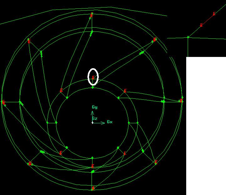

xrs333看下,我整个模型已经分割完毕,但是在分割后产生了这样几个面(肉眼来看好像是线,但通过查看可以知道这是面,大图为全部有问题的面,右上角的小图为单个面的放大图),现在在进行体网格划分的时候,这几个面的划分老是出错,从而影响到体划分的成功。由于先前没遇到过这种问题,gambit关于网格划分方面的理论不是很清楚,实在是不明白,请指教。谢谢
发表于 2009-9-11 20:02:00 | 显示全部楼层
可能是这样:所做的面的边缘恰好与拟被分割的体的表面相重合,而由于几何误差和允差的关系,出现了分割不断的现象。是否能把面(切割用的刀子)做的稍大一点。
实在搞不定就把dbs文件发我邮箱。
发表于 2009-9-12 10:07:09 | 显示全部楼层
看了模型,情况就如我昨天所说,特别是曲面、曲线部分容易出现因几何误差而分割不断的情形。做法是:
1. 把旋流器部分与筒体分割开,把旋流器入口那一小段分割开。这两个分割要分别沿叶片的出口和进口边沿。
2. 把表示叶片的面在径向做大一点,使之确保能将旋流器的环形体彻底分割断开。由于旋流器已分割开,自成一个体,不用担心这些面会割到别的体。
建议:1. 用旋转周期性条件。2. 筒体较大,要考虑合理的网格划分方案,兼顾计算精度和模型规模。3. 考虑计算域及进出口边界是否合理。
[ 本帖最后由 xrs333 于 2009-9-12 10:09 编辑 ]
 楼主| 发表于 2009-9-13 09:42:06 | 显示全部楼层
好的,我再试下,谢谢
