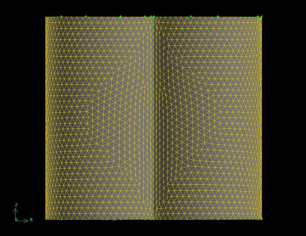

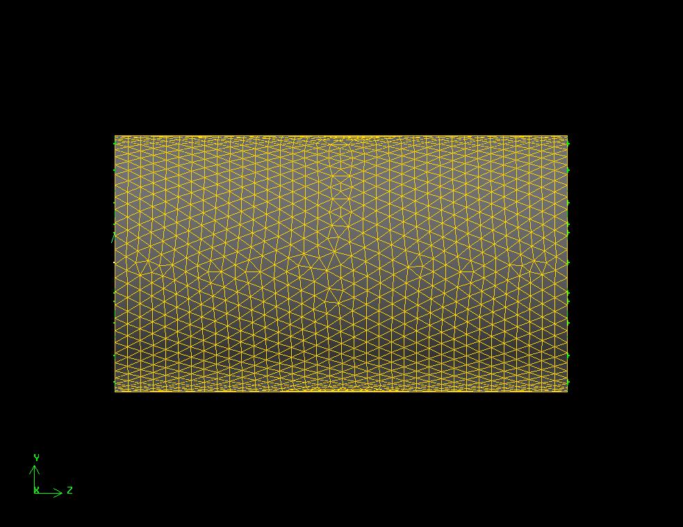

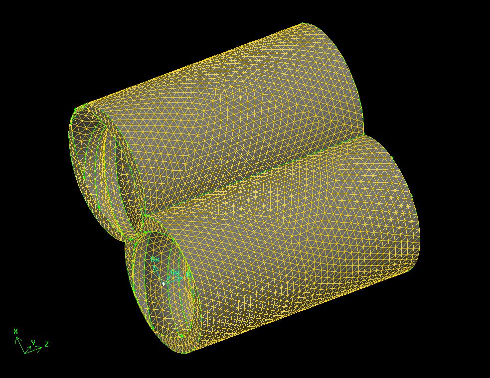

 楼主| 发表于 2009-9-11 14:52:51 | 显示全部楼层
给您看看我的网格吧
先给您看看我的网格图
第一张是轴侧图,
第二张是左视图(右视图也是类似的)
第三张是俯视图
轴侧图
轴侧图
 楼主| 发表于 2009-9-11 14:55:30 | 显示全部楼层
网格的左视图
这是流道网格的左视图
网格的左视图
网格的左视图

发表于 2009-9-11 15:22:09 | 显示全部楼层
这哪里是圆管呐OOOOOO
你是怎么让内壁“旋转”的?
我猜你这是螺旋挤出装置之类的东西,非用动网格不可。
你目前的模型,即使都是壁面都是固定的也不行。不是网格质量差,而是那根本不叫网格,流动截面只有一两个单元,你想想用两个点去近似表示一条抛物线是什么样子。
 楼主| 发表于 2009-9-11 16:35:07 | 显示全部楼层
谢谢您指点
谢谢您的指点,我再考虑考虑,特别是得钻研钻研动网格。
发表于 2009-9-13 10:05:24 | 显示全部楼层
从图片中看,好像是双螺杆。但两个螺杆旋向怎么是相同的呢?
