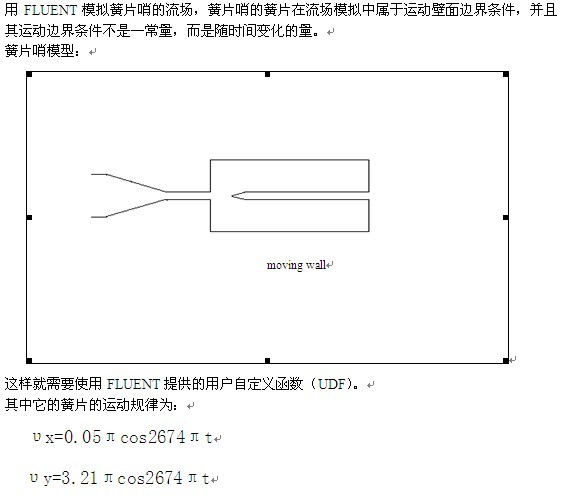

我是用Fluent对簧片哨流场进行模拟,因为簧片哨中的簧片振动属于运动壁面边界条件,要用附加的UFD进行编程,因为我对C语言不熟悉,所以无法解决这个问题!请高手帮忙!!
