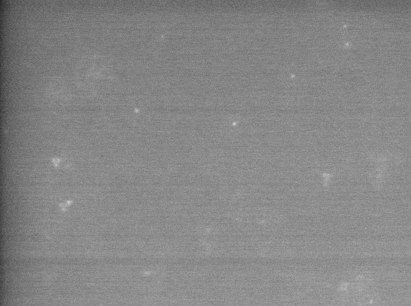

我现在用的是40X的物镜再加上1.5的放大,一共是60倍来拍图片,用的粒子是1.0um直径的橙色荧光微粒。腔体的尺寸是550um (H) X 700um (W),非常小,我只需要关注宽方向中间1/3位置的流场。
现在的问题是可以捕捉到粒子,但是分辨率不是很高。尤其是用了average background处理后,背景噪声很大,所以很难处理数据。
加上粒子浓度非常小(用很低的浓度也是为了降低background noise,因为整个腔体很小,粒子浓度一大的话几乎就捕捉不到粒子了),我需要叠加一定数量的图片(比如100张),取像素点的最大值获得一张新的图片,以此来增加每张图片中粒子的密度。
请问像我这种情况应该怎么处理比较好?
我尝试过直接拍没有粒子的流体作为background image,但是好像没有什么改进。
附上一张原始图片,粒子浓度应该是2.5X10^7/ml。谢谢各位了。

发表于 2009-10-1 09:41:19 | 显示全部楼层
这个图像可以处理了。我做的一个比你这个图像更糟糕。结果还可以。
你要提高图像质量的话,可以先用平滑或者median filter去噪,然后用DoG来增强图像,除去离焦的粒子图像。然后作Max操作。
要出去背景的话可以用Temporal sliding window. 即用待处理图像及其前后N枚图像的各像素最小值作为背景。
 楼主| 发表于 2009-10-2 05:03:06 | 显示全部楼层
非常感谢!
我用了median filter去噪后已经可以处理了。
发表于 2009-10-2 13:14:57 | 显示全部楼层
用low pass filter可以去除噪音,但是这么稀的粒子……
可以考虑使用average correlation
发表于 2009-10-4 18:28:37 | 显示全部楼层
粒子浓度太稀,例子图像还是不错的。
