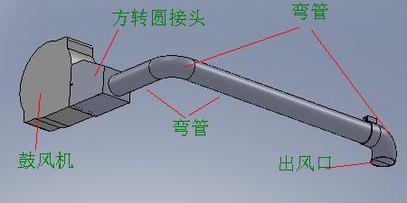

设计了一个吹风系统,系统很简单。由鼓风机供风,然后进过一个方转圆的转接头,经过一个弯管,再经过一节直管,最后还是一个弯管,出风。 (下面会附图片)
问题出现了,由于经历了一个转接头,2个弯头,出风口的风变得不均匀,而且风速也不是很稳定。我想在出风口上加上一个疏导风的接口,使风均匀,风速相对稳定些。比如加上格栅,孔板风口,网板风口,但是我不知道要怎么去设计格栅或者孔板才能达到这个效果。或者装上别的装置。希望大侠们帮个忙。

发表于 2009-10-23 16:56:30 | 显示全部楼层
具体要求,有何约束条件?
如有可能,加长出风口前的直段。再加上一个稳定段和收缩段就更好了。

前面不能加直段了,因为空间不允许。版主讲的好专业。  我是想在出风口的前面加上一个类似空调出风口的那种格栅或者是别的什么。  不知道楼主说的约束指的是什么,哎,这个方面我真的是一窍不通啊。麻烦各位劳心了。      还有就是版主说的  稳定段和收缩段需要怎么设计呢,或者能不能给我提供些资料呢。(最好能给我提供个类似的例子)   真的是不甚感激啊!   都是好人呐!!!
发表于 2009-10-26 08:36:27 | 显示全部楼层
先向上走,然后再折下来,就能有一点空间加直段了,然后再加格栅之类的东西整流。约束就是指的空间限制之类的条件以及对均匀度的具体要求(指标)。

版主,均匀性怎么说呢,我这个系统是直接要对着人的眼睛吹的。我做过测试,是测风速,拿着风速仪直接贴着出风口在各个点去测风速,各点的风速变化还是很小的,大概有1700FT/MIN的风速,风速差就在50ft/min之内吧。但是把风速仪移的远了大概距离风口200mm,风速差就有了。
我想要这样一个参数,以平均的风速为350ft/min,出风口和测试点相距200mm。在风能吹到的30mm*30mm一个范围内,两个相距为5mm的点之间的风速差小于10ft/min或者更小。  哦还有个空间限制,就是在现有的风口上加上的部分 长度尺寸越小越好!(我管子的外径是Φ20mm的)。
发表于 2009-10-26 15:57:51 | 显示全部楼层
管子那么小啊。但是离开管口以后流动就是射流了,离管口10倍距离处已经进入射流混合区,中心处速度分布会比较均匀,具体要算一下。当然管口前方的直管段还是要的,长度有两三倍管径也是好的,再长一点更好。那么小直径整流格栅不好做,放几层网就行,阻力会大点。
为了稳定可以在鼓风机出口后面加一个稳压箱。
单位用英制太不方便。350ft/min ~= 1.8m/s

发表于 2009-10-26 17:07:04 | 显示全部楼层
用目数高一点的钢丝网或铜丝网就行。
