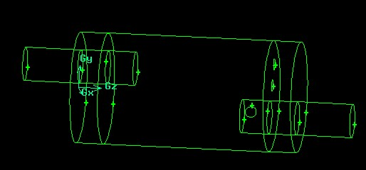

这个消音器的模型使用gambit进行网格划分
可是中间有带孔的隔板和内插管上有很多小孔
不知道这样的问题怎么处理啊
请教高手
消音器周边都是薄板厚度在2mm左右
中间是空腔
如果中间都划分为实体那隔板和小孔就不能处理了
如果只是划分周围的薄板那边界条件就没法设了
有没有什么好的办法啊?
高手指教 啊

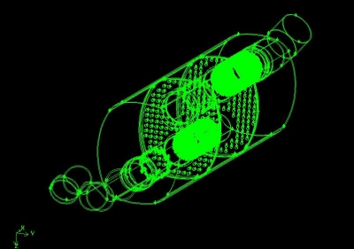

我也是遇见这样带很多孔板的问题!试了很多方法还没有解决!请大家点拨一下!

不要周边薄板不行吗,里面的隔板用面split体(得到内部薄壁),在面上打孔,内插管同样处理
花了个简单的,不知道是不是你说的那个意思

按照楼上的说法做吧 周边薄板很薄 按照无厚度壁面处理处理吧
