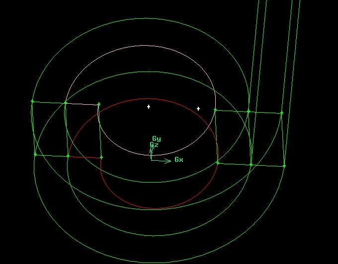

有请高手赐教,为什么我的模型在gambit里面有一部分生成不了网格?图形如下所示,中间那部分总也生成不了网格。

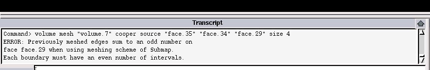

提示错误如下

试了一上午,终于解决了,原来要先划里面区域,然后再画外面区域。如果先划外面网格的话,因为里面区域前后都有已划好的网格,导致要画的区域边上网格数不对应。
