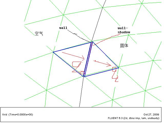

UDF里要给出边界节点移动速度:
速度和边界两边单元热流密度差有关,
需要算出边界单元两边的热流密度差,边界上其实有两条边(wall和wall-shadow),各边(f)的单元(CELL)属于不同的面指针(f_thread),怎么能在一个UDF 里求出这两个单元的热流密度?
你的任何建议对我都可能有帮助,谢谢!

没人顶啊!自己来
关键是得返回对应边的thread
thread高手帮忙啊
