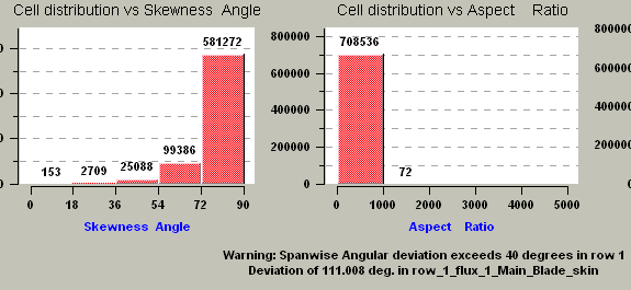

AutoGrid划分网格时出现这个问题:生成3D后,质量报告出现警告,如下图。
想了一些办法 都不管用……大牛们帮忙能否指点一下,这种情况通常该如何调整网格?

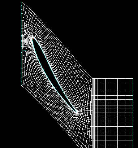

这个是网格
phoenics_expert
phoenics_expert
429
发表于 2009-11-8 23:08:47
为0,网格正交,最好
为1,网格被压扁,最差
大于0.9,计算很困难,计算开始,先对其进行检验。
guoran
guoran
90
发表于 2009-12-1 23:23:57
展向网格扭转角大了,看B2B网格有什么用啊
