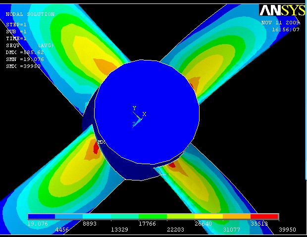

最近在做轴流风机叶片的流固耦合分析,得到的结果为图中所示,但我认为这种结果与实际不符合,最大应力应该发生在压力面叶尖处,希望高人指教!

叶片就像悬臂梁一样,受弯,还受到离心力,肯定是叶根应力大,叶尖应力小。

也就是说模拟没错? 我还有一个问题想请教版主:怎么把ANSYS变形后的形状提取出来,请版主帮帮忙

不会。但是有限元线弹性计算的是基于小变形假设,提取出来有何意义?

那么怎么考虑固体对流场的影响呢?我也做过这种计算,我想请教下版主,因为我采用FLUENT与ANSYS计算的,提取出来的只有压力值,如果我需要得到在这固体对流场的反作用,如何实现呢?

请问你的叶片有多大,还有单位是什么,我觉得你的dmx是不是太大了!

如果你的叶片在计算工况下变形较大,在计算时可以把大变形打开。
另外,如果要双向耦合,可能需要采用动网格技术了。这个workbench据说可以,你不妨找找相关的资料。
