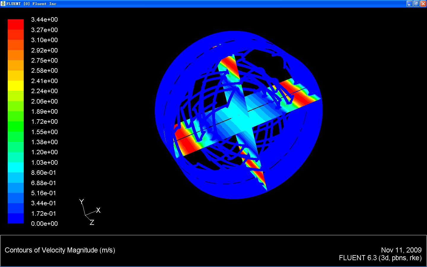

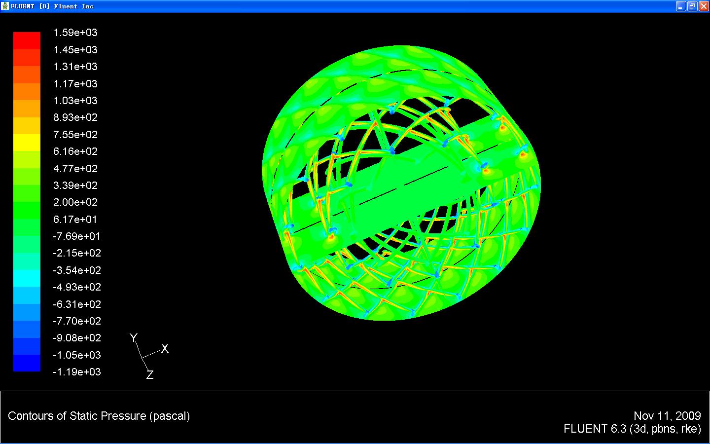

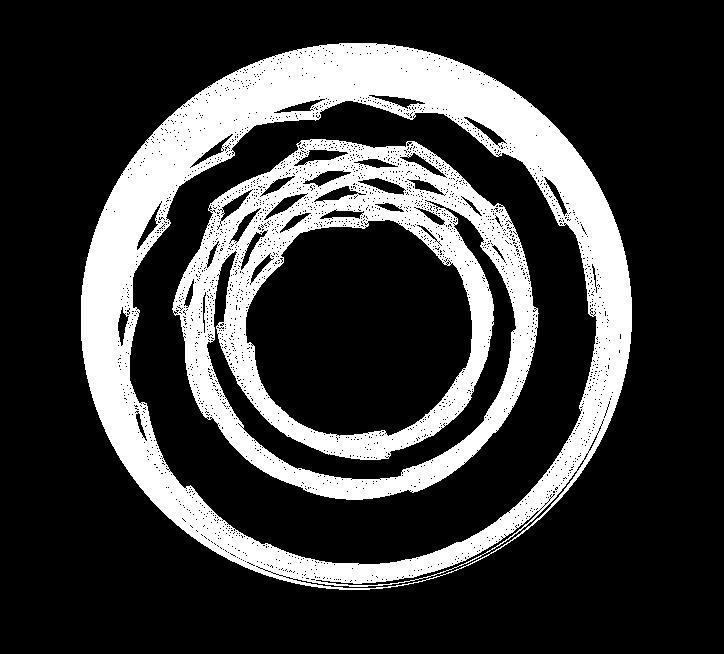

我用周期流模型算了一个管道的压降问题,发现结果与实验值有比较大的差别,我把模型跟计算得到的结果贴出来,麻烦各位帮忙找找错误,谢谢!
    图1是管道的截图,管道外圆的半径为10mm,圆形管道里面有一圈一圈填充的网丝结构(图中画了三圈),在做图的时候,采用把网丝掏空的方法,得到流道结构,除两边设为周期性边界条件外,其他的面都设为wall,整个体设为fluid。
    我计算中,solver用的是pressure based。gradient opition采用的是green-gauss node based,流体选用水,由于没有涉及到热交换问题,就没有选取能量选项。viscous model选用realizable k-epsilion model,参数保持默认值。设置的mass flow rate为0.5kg/s(为实验值)。在solution controls中除pressure选择standard外其他的全部选择second order upwind。计算得到的压力分布和速度分布图分别为图2和3。
    压力降为85kp/m,与实验值相比,偏大。其中的速度分布我沿x=0和y=0做了两个面,从速度图中发现,管轴中间的速度偏小,而随着半径的增大速度明显增大,感觉不太对,是不是我的计算模型在什么地方出现错误了?像我这样的情况能用这个湍流模型计算吗?

管道结构图
管道结构图
压强
压强
速度
速度
发表于 2009-11-12 13:10:50 | 显示全部楼层
歪!
一次把问题说清。
一般我们说管道,指的都是光管。
网丝结构图中画了三圈,实际呢?
先别说什么solver和梯度计算方法,你的模型对不对还不知道呢。
网格怎么样?
 楼主| 发表于 2009-11-12 13:40:15 | 显示全部楼层
不好意思,我没有把问题描述清楚,就是在日常生活中所见的网,在我的计算中,将网视为由一根根的网丝构成,在管道中起到阻碍作用,沿着圆柱也是绕成圆形,在我的模型中就把网结构从圆柱当中“移去”,形成图中我所考虑的结构,请问我这样的结构能够用这种模型吗?
 楼主| 发表于 2009-11-12 13:42:51 | 显示全部楼层
我模拟的实际情况是将网绕在一个实心圆柱上,考虑到实际图形不太好画,就先象征性的画了三圈网结构,再从圆柱中移去,先做一个简单的模拟
发表于 2009-11-12 13:50:46 | 显示全部楼层
那就别跟实验比。
计算收敛了吗?
另外,有这种网丝装的填充物的流动应该用多孔介质模型,不宜直接模拟。
 楼主| 发表于 2009-11-12 13:55:46 | 显示全部楼层
收敛了,网丝是固体结构,没有装填充物,我是直接将其移去,将移去网丝后形成的圆柱面设为wall而得到的,可能是在fulent中截图没有截好。网丝很细,就考虑整个大圆柱内由于增加了网结构而导致大圆柱周期性的压降
 楼主| 发表于 2009-11-12 13:57:11 | 显示全部楼层
在下面的两个图中我只是选取了流道壁面和x=0,y=0两个截面
 楼主| 发表于 2009-11-12 13:58:08 | 显示全部楼层
在图2和3中,我只是选取了流道壁面和x=0,y=0两个截面
发表于 2009-11-12 14:01:04 | 显示全部楼层
打错了,网丝状。应该很密吧。
 楼主| 发表于 2009-11-12 14:04:43 | 显示全部楼层
是挺密的,网孔的尺寸为3mm*3mm,网丝状物的厚度为0.7mm,像这样的情况还能用现在我选择的这个模型吗?
 楼主| 发表于 2009-11-13 11:14:01 | 显示全部楼层
是网丝与网丝相互交叉构成网孔,网丝两交点之间的距离是3mm,您说的我还是不怎么明白,能否说得详细点,谢谢!
发表于 2009-11-13 12:08:26 | 显示全部楼层
应该不算密,还不适合用多孔介质模型。但直接模拟又够复杂,网格要足够细密。另外你可考虑利用周向周期性条件。
 楼主| 发表于 2009-11-13 12:28:01 | 显示全部楼层
谢谢版主,现在网格稍微画得小点就有100w+了,我再用周向边界条件算算看,我不明白的是,计算得到的速度分布,中心处的怎么会比外围的小很多,实际流动中,外围受到壁的剪切作用应该会比中心处的速度要小,我计算得到的却刚好相反,这样的情况该怎么解释呢?是不是会与流体的旋转轴方向有关?
