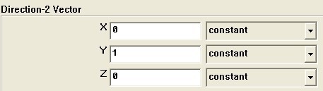

请问多孔介质内部阻力如何设定?例如x后的选项是1就代表阻力沿着x方向吗?如果三个方向全部设为1,就代表阻力存在于各个方向?这样理解对吗?

好像是(x y z)是一个向量方向

定义各个主方向矢量:direction-1和direction-2为两个主方向,第三个主方向direction-3=direction-1Xdirection-2。这是按直角坐标系方式定义。
