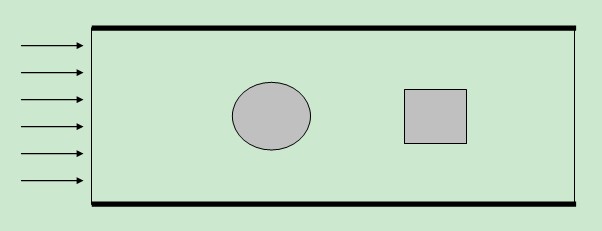

最近在做一个水冷却的问题,问题如下:
如图中所示,平面流场中有两个热源,一个圆形,一个矩形。温度均为473k。
上下表面 为 绝热边界(热通量为零),  上游进水为均匀速度6m/s         , 水温283k  ,下游出流边界 压强为零         。假定水不蒸发。
我在fluent中设定这两个热源为wall边界,温度473k,向外辐射温度(External radiation temperature)为473k。计算完后显示整个流场内流体的温度都是来流温度(283k),感觉热源和冷却水好像没有热量交换。但结果显示的速度场和压力场正常。
感觉还是边界没有设置好的原因,请达人不吝指教。谢谢

检查你的设置吧,你这么描述,也很难看出问题在哪里。

发表于 2009-11-20 18:15:04 | 显示全部楼层
可能能量方程没有激活,检查一下
发表于 2009-12-8 17:33:48 | 显示全部楼层
能量方程 可能没有激活
