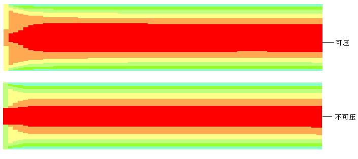

自编程算了两个例子,一个可压,一个不可压,但模拟出来结果感觉差不多,还望指点!第一张图可压。第二张不可压

大概没学过多少流体力学,就开始写CFD程序。勇气可嘉啊。
一元管流,可压与不可压的速度分布本来就差不多。
更重要的是,你没有告诉别人,马赫数是多少。
