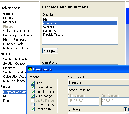

想问下fluent能否输出一个物体表面的压力,具体问题是,一个列车高速运动,已经仿真出了压强场,是否能得到列车表面每点所承受压力?有知道的希望能解释下,谢谢!

选择列车表面作为压力云图的现实面 可以吧

如图 在surface 列表里面选择显示面

我明白你的意思了,我的意思是,能不能得到力的大小,现在的单位是压强!想知道受力大小

每点所承受压力只能用单位面积上的力表达,也就是压强。如果你要的是作用于某个面上的力,压强积分可得。
