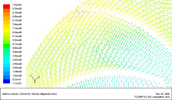

各位高手:小弟在用fluent算叶轮流场时遇到这样一个问题,实在解决不了。请大家指点。
    PRO/E里建模,Gambit画网格,导入fluent中计算。
    计算收敛很好,压力分布也正确,蜗壳内流动也没有问题,就是叶轮区域的流动方向始终沿圆周方向(很像绝对速度方向),设定显示相对速度后,还是老样子。
    小弟想尽了所有办法还是调不出相对速度 ,唔唔唔,望多多指点,不胜感激
显示的相对速度还是老样子
显示的相对速度还是老样子
发表于 2009-12-30 09:27:28 | 显示全部楼层
我也遇到了类似的问题,相对速度和绝对速度差别不大。我用到旋转坐标系,对这个东东还是不能完全理解。郁闷呢
