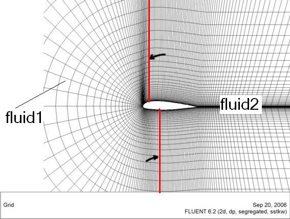

fluent中在一个模型中设置两种湍流模型能不能实现。如图中fluid1用层流,fluid2用湍流模型,该怎么实现啊??

可以。将fluid1区域指定为laminar zone就行了。

如何指定?udf??

有选项啊。

难道是fluent 12的新功能,6.3里面没有看到在哪里选哦

谢谢xrs版主,现在只是有这么个想法,还没开始做。接下来尝试做做,遇到具体问题再向版主请教。cfd-soft也对这方面感兴趣吗,可以多交流一下。谢谢
