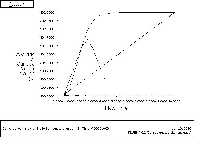

在仿真过程中设置了一个监测点,生成了一个monitor_1.out文件,当再次打开fluent软件,打开了.cas和.dat文件后,怎样才能显示这个.out文件的图形呢?我想再次打开.out文件,能看到如下的这种图

excel

监测的时候将被监测的输出类型改.dat类型,计算结束,再在excel里读取数据,后处理生成所需要的曲线就可以了!

MONITOR->PLOT
