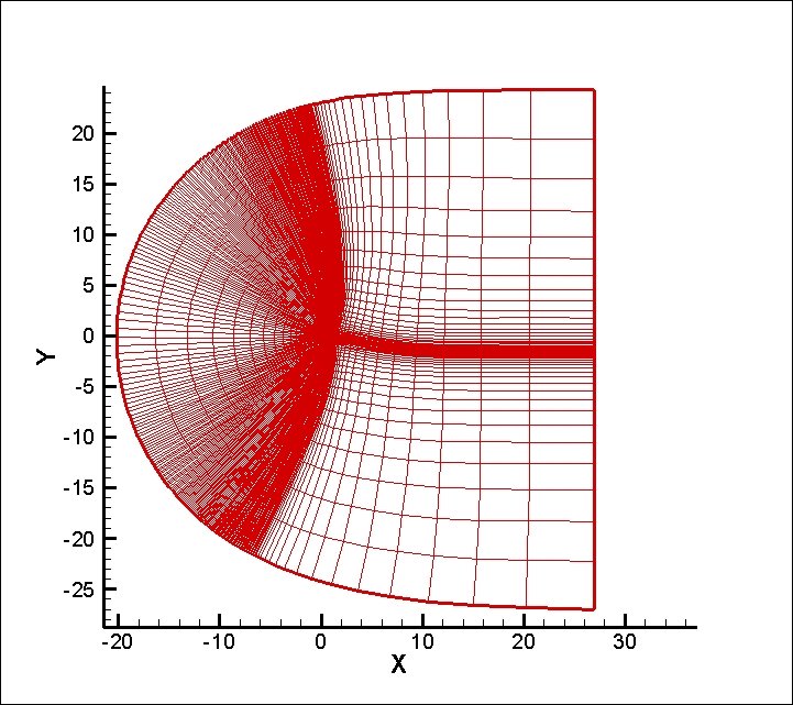

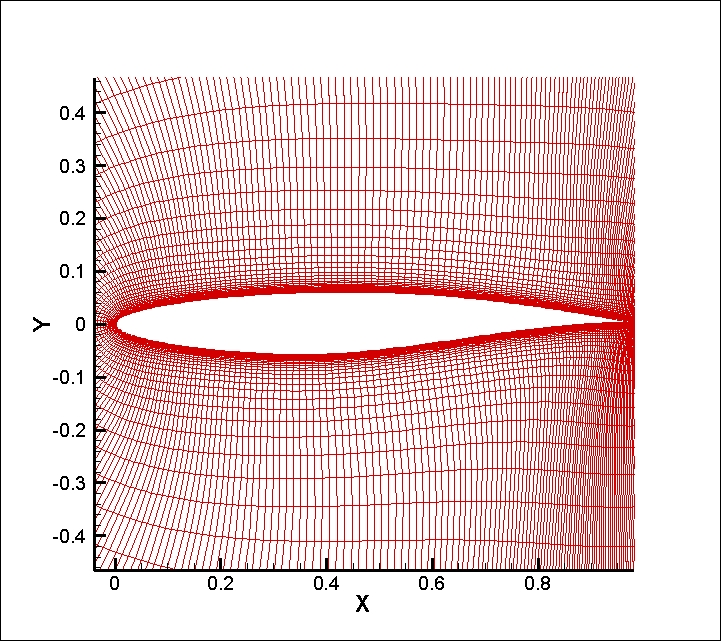

网格如下所示,计算状态为T=255.56, P=107526.56Pa, Re=6.5e6, Ma=0.729, AOA=2.31度。用Euler和NS方程计算结果都不好,和实验结果吻合不好,不知道大家有没有经验。NS方程用的是SST湍流模型,湍流强度中等。

我在想,你的这个网个叫很好吗? 题外话而已。
应该还有别的原因

你是自己编程呢还是用工程软件算呢?
ps。网格质量只能算是一般吧

像这种有结果,但结果与实验误差大的情况是比较麻烦的。我提几种可能性吧:
(1)进口紊流度是不是与实验一致。
(2)实验中流场是三维的,你的计算是二维。
(3)如果流场有分离,特别是分离后又重新回到不分离的状态,那么算准就更难了。
(4)对于你的情况,远前方M是0.729。很大一部分的流场接近音速(M~1)。这时的流场对于各种的误差度很敏感。也就是说,只要几何,边界层,及紊流等差一点,流场的变化很大。这时,CFD本身是解决不了的。可以做的是做一个敏感性计算,也就是算在你要的M数,及攻角附近的几个工况,应该能找到一个与实验相对一致的工况。
另外,你的网格可能对亚音,无分离的情况还不错。有激波的时候,还得在激波附近加密网格才行。
