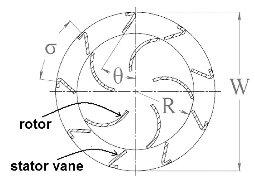

下面这个二维截面图,我想用滑移网格做分析,但是做出来的结果不理想,有没有做过这方面研究的前辈指导一下,怎样选择模型,参数设置什么的

怎么不理想?

风轮功率系数随着叶尖速比的增加,应该增大到一个极值再减小的,现在算出来,有波动。我想知道是不是计算参数设置的不好

你要做整个转子加扩压器,总共14个叶片?
这计算量很大啊!

我用滑移网格算过一个旋转部件,不具有周期性,二百多万单元,启动过程到2000转/分就算了2个星期,计算机是2X2核的5000系列Xeon,8G内存。
你的模型转子与静子叶片相对的时候网格会有问题吧。
