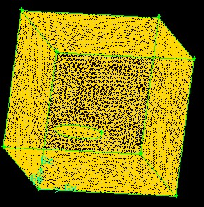

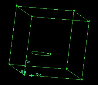

模型如下图所示:正方体内有一圆面,用整个体split该圆面,将圆面的边界条件定义为fan。圆面上的网格大小为0.1m,正方体的网格采用正四面体,大小也为0.1m。
fluent导入改mesh文件后出现Error: Build_Grid: grid error. Clearing partially read grid
请问高手们这是什么原因?
模型

发表于 2010-3-19 10:53:17
把gambit显示的网格图贴上来。

发表于 2010-3-19 13:42:33
网格
网格
网格

发表于 2010-3-19 13:46:52
fluent还显示这么一句:grid, face[0]->cell1[-7] on thread 4 out of range (0<=cell<123594).

发表于 2010-3-19 15:04:20
这么简单的模型怎么还用四面体网格画的?

发表于 2010-3-19 15:21:41
回复 5# 浪子轻狂 的帖子
由于模型里面有个圆,所以只能用四面体画

发表于 2010-3-19 15:30:23
看图片好像网格没有成功生成。

发表于 2010-4-1 18:37:33
这个还是很容易生成六面体的吧,先做个和内部面等直径的圆柱,圆柱内外都用copper应该还是能做出来的吧

发表于 2010-4-2 10:24:13
回复 10# groundsoil 的帖子
用了你的方法,圆柱可以生成六面体网格,但正方体却不能生成,能否详细的说下步骤,谢谢

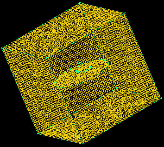

发表于 2010-4-21 13:13:15
这个生成高质量的六面体网格不难啊,怎么会只能用四面体网格划分呢?把方体分块分别用cooper划分,网格质量绝对在0.5以下,上图为证
