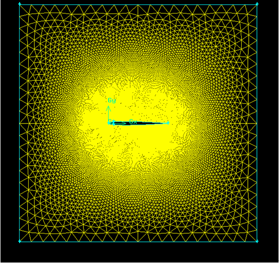

我用非结构化网格画翼型,如何改变过渡速度啊,翼型周围网格太密了,只有边界一圈比较稀疏,这样网格数太多了。

用尺寸函数(size function)。

能讲详细点么,我是菜鸟,大哥谢谢了

改变边的网格个数和比例,再划分面网格.

这样的结构,为什么不画结构呢?
