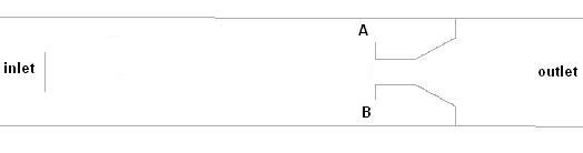

流场如图所示,为三维流场的俯视图,灰色线条为wall。空气由左至右流动,经过中间某些结构(省略),分别由中间的契型出口(垂直于平面往外方向)和最右边的出口流出。计算已收敛。
查看结果发现很奇怪的问题,A处的mass flow rate为正,而对称位置的B处却为负,且绝对值非常接近。查看矢量图缺并为发现回流情况。
有没有童鞋也遇到过类似的情况。忘大侠指点啊。。。
btw,我用iso-surface在非常接近B处的位置建一个面,发现其mass flow rate却为正,更奇怪了。

入口为正,出口为负有什么问题么?正负表明它流入还是流出计算区域而已。

通过内部面的流量也和面的方向有关。

就是A和B都只是流场的一个interior面,都靠近契型出口而已。。。奇怪的是两个符号不一样,绝对值一样。

那面得方向是如何确定呢?我找不到地方啊。。

这个,面方向问题我也一直在考虑,可是找不到算例或者help佐证啊。
而且,A和B我觉得是等价的一个位置,怎么会有面方向不同的问题呢?

看速度方向对就行。

想来想去也只好这样解释了。。。不过有权威的认可,心里也就踏实了。。。非常感谢。。
