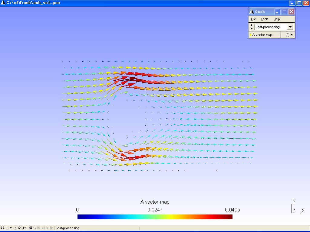

终于搞清了一种矢量图的格式。
附图是anb.f算的结果
*     A lattice Boltzmann CFD teaching code.                           *
(http://bernsdorf.org/research)
在原程序里加了这么几句:
open(111,file='anb_vel.pos')
WRITE(111,*)'View "A vector map" {'
do 10 y = 1, ly
   do 10 x = 1, lx
      WRITE(111,*)'VP(',x,',',y,',0){',u_x,',',u_y,',',0,'};'
10 continue
WRITE(111,*)'};'
close(111)

gmsh在这下载,开源的.
http://geuz.org/gmsh/
