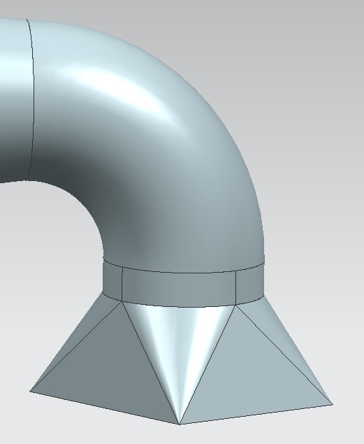

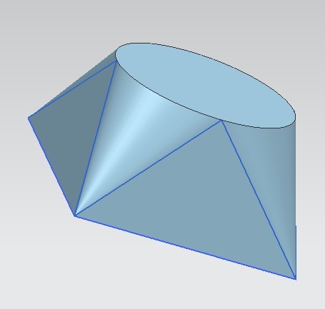

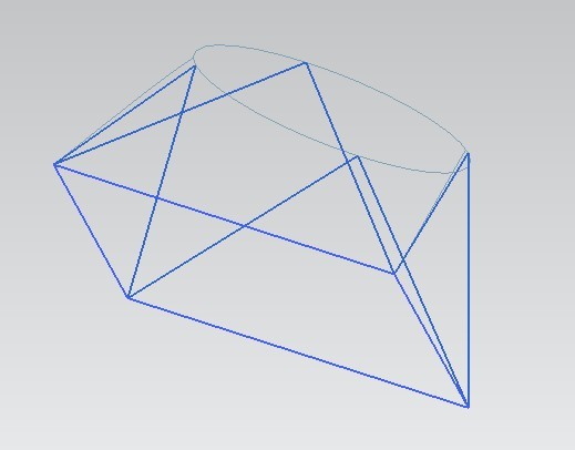

这个一个方形法兰与圆形管道之间的过度部分,也就是所谓的“方变圆”。
由四个三角形面和四个锥面组成。
我是在UG里面画的图,再倒入Gambit里面的,倒入过程中也没什么问题。
就是不知道这个“方变圆”的网格应该如何划分,请各位赐教,谢谢!
附上“方变圆”的线框图和实际图。
感谢版主xrs333和zydxdx兄弟的回答,我再多问一个问题。在第三副图中,我需要对这三个Volume划分网格,这三个Volume是相互独立的,请问:
1)相邻两个Volume的交界面应该如何处理?我把小圆柱和弯管这两个Volume的交接面,通过Geometry-->Face-->Connect Face-->Real命令,选中了同一个面,显示Face33、Face34。操作后,这个面的颜色没有发生任何变化。按理说,应该变成青色啊。对小圆柱和“方变圆”的交界面进行上述同样的操作,出现了同样的问题。
请问这个该怎么办?
2)这三个Volume组成的部分应该如何划分网格?能不能全部选中三个Volume,一起划分啊?这样做可能会简单些
对这三个Volume如何划分网格?

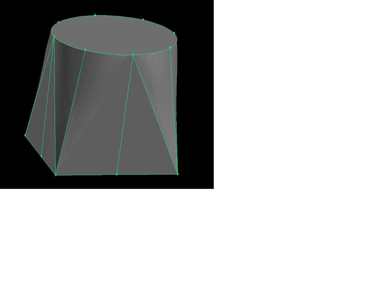

划分六面体:
1 split curve with vertices:把四段圆弧分别等分为2段;把方形的四边分别等分为2段。
2 split face with vertices:把周围8个面用上步所得之端点和原有顶点分割。
3 merge face:合并上步所得之相邻2个面,得8个四边形面。
4 以下可用cooper划分六面体单元。

咨询管道网格划分问题 谢谢!
xrs333兄弟说的很多,见图,merge face之后两个面之间的线没有了,消除了网格划分中的小角度问题。

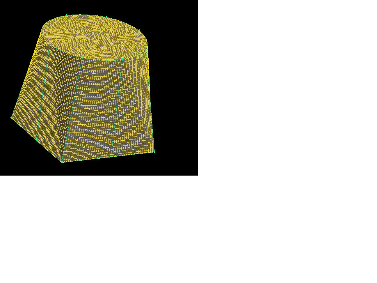

发表于 2010-4-29 09:43:18 | 显示全部楼层
划分好的网格
网格见下图

圆上的网格看的不太清楚。
