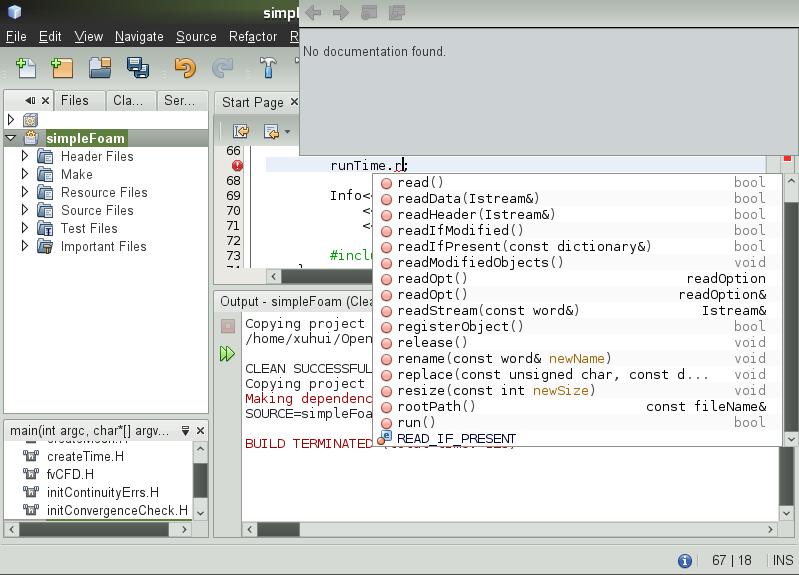

很多Foamers都有过开发程序的经历。不少人都用过MS_Studio,MS_Visual_C++,Compaq_fortran....呵呵,我是个外行,不在这献丑了。其实这些都是IDE(集成开发环境),到Linux下呢。不少朋友就开始了VI gedit + gdb 等,对于很多高手而言 ,这些工具同样非常方便。一些刚入门的朋友可能就更希望有类似MS_Studio的工具了。可以通过颜色区分注解掉代码,通过链接直接跑到定义,在窗口里调试。呵呵,写到这个不禁想到biexplore在第二次fan`s meeting的报告里提的建议-工欲善其事必先利其器!biexplore大侠建议我们用一些工具阅读程序,我呢在此推荐大家用Netbeans开发自己的代码。NetBeans 是啥东东阿?呵呵,就是网络小豆豆,一个可以免费获取的开发环境(http://netbeans.org/),怎么样不错吧,不要纠结于去找PJ了吧。而且支持Linux,Windows.Solaris等等操作系统。

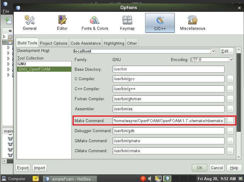

1 编辑$WM_PROJECT_DIR/wmake下的wmake脚本,用做在netbeans里调试。

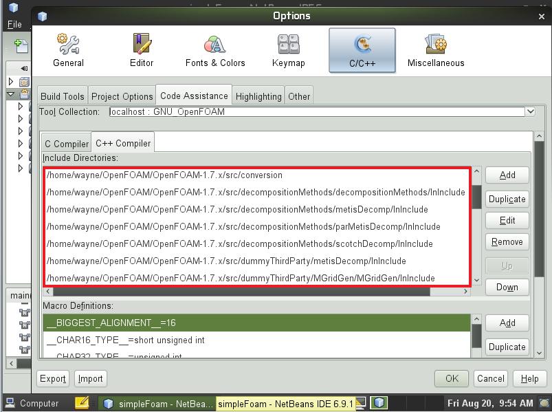

2 在netbeans里有关c/c++的设置部分,设置好gcc,库文件的位置(这一步比较辛苦,要把OpenFOAM的lib一个个加进来,不过是一劳永逸的事情哦),

看到有人贴了类似的帖子,所以把NetBeans的也贴个图。

 楼主| 发表于 2010-8-20 01:50:04 | 显示全部楼层
追加几张图
